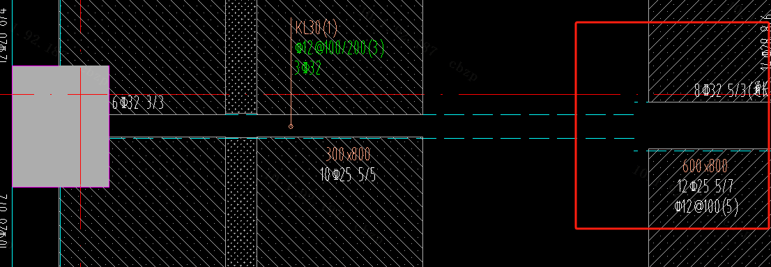

  • 請問框選部分是梁的加腋還是梁變截面尺寸,還有框選處鋼筋分別代表什么意思?
    加腋
  • 如果是同一根梁的,則說明本梁本跨中是變截面的。
    變截面
