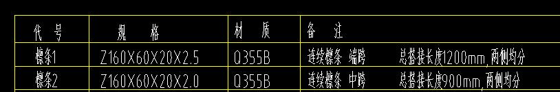

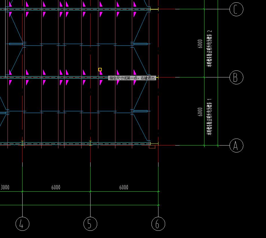

  • 大佬們,這個(gè)檁條1的邊跨是指A-B還是5-6

    指A-B;
