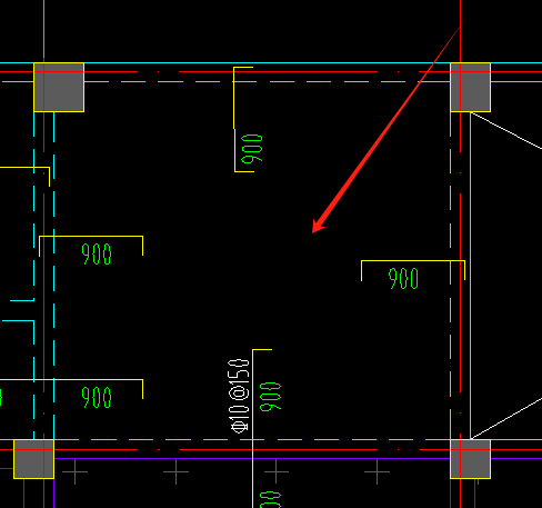

  • 我這塊板的面筋是c8-190的嗎
    面筋板的面筋

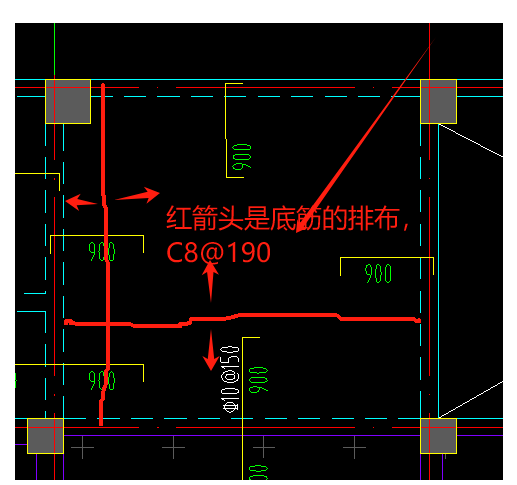

  • 沒有通長面筋
    那個是底筋

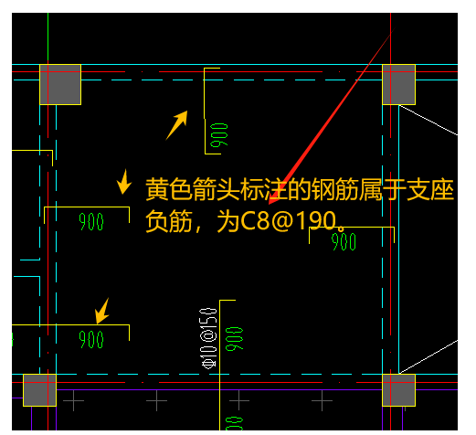

  • 沒有面筋,只是負筋
    2024-06-14 14:46:42
  • 900長度的是負筋,C8-190。板頂中部位置,沒有面筋的。
    2024-06-14 14:49:15

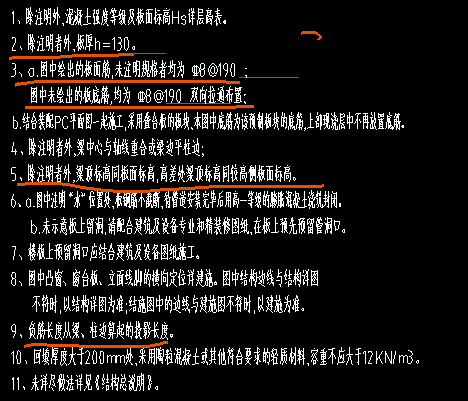

  • 黃色箭頭表示的就是注中:3.a條描述的內容。另外你要在圖紙中再找一下,就是支座負筋的分布筋的規格。
