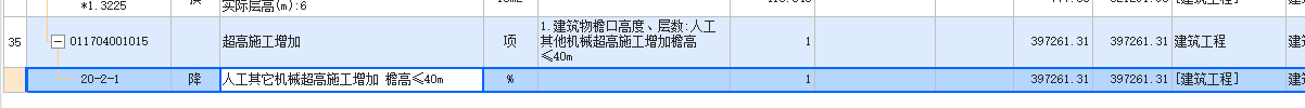

學習的小毛豆 2024-06-13 23:24:13 | 山東省 土建 | 296查看 3回答

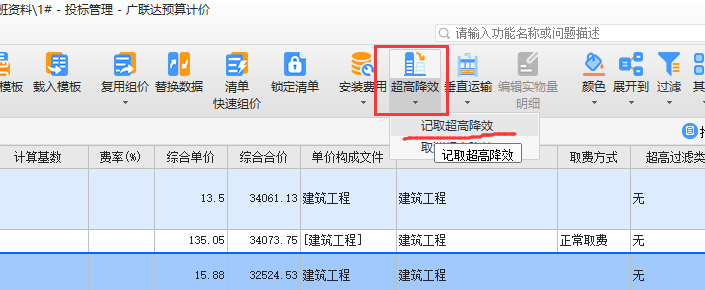

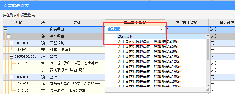

nh 鉆石專家
答題: 135065 被贊: 27868
不用套,點設置超高降效按鈕設置的【自動生成】
