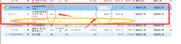

  • 套出來的樁基沒有價格怎么弄
    樁

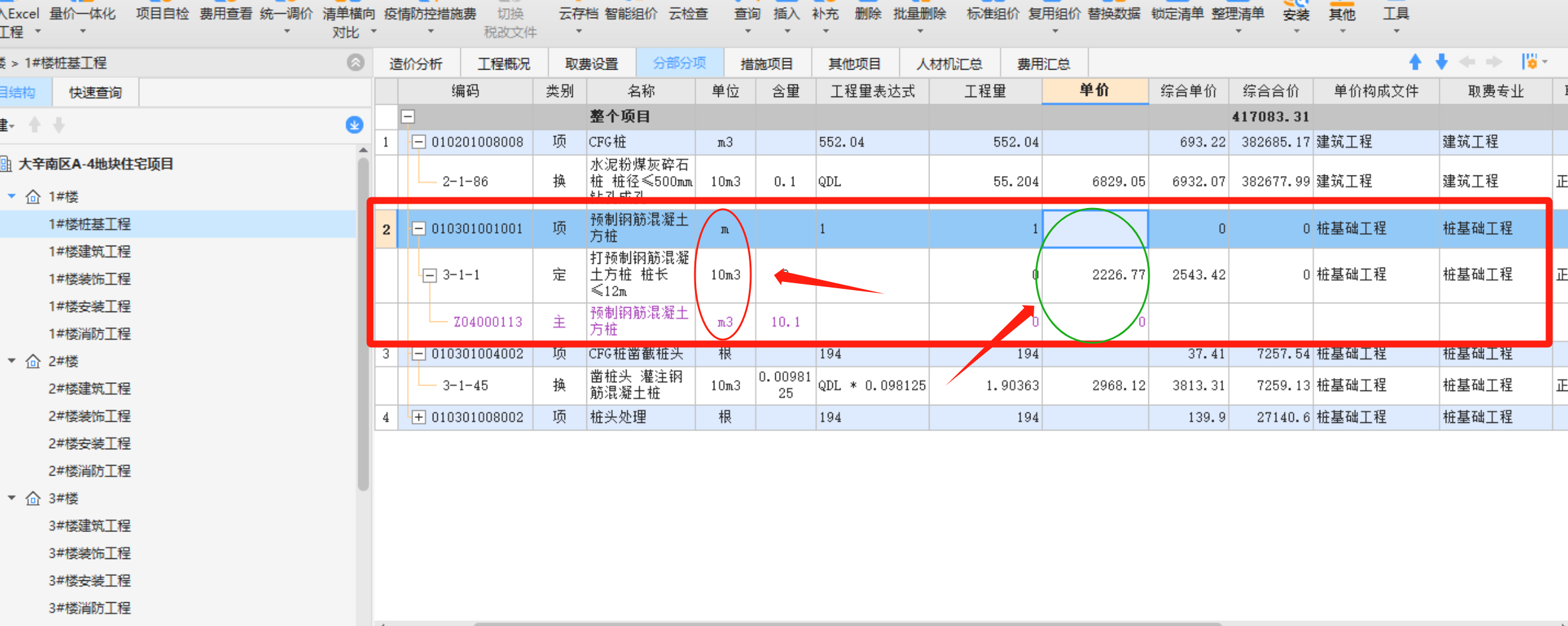

  • 樁基黃色圈的主材需要詢價,你只是套了主材,沒有價格
    首次提交 2023-11-08 14:51:08  最近修改2023-11-08 14:51:50 (修改過1次)
  • 定額子目后面的工程量里沒有輸入工程量,所以沒有單價
    清單按清單的工程量輸入,定額的按定額計算規則計算出來的工程量去輸入就可以了
    2023-11-08 14:52:19
  • 按方樁截面乘以1米的長度,輸入工程量;粉色行輸入方樁成品單價。
    2023-11-08 14:53:41
