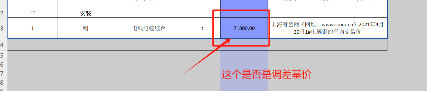

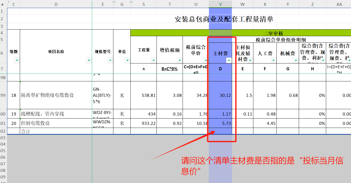

  • 請(qǐng)問(wèn)投標(biāo)當(dāng)月信息價(jià)和調(diào)差基價(jià)分別指的是什么
    投標(biāo)當(dāng)月信息價(jià)基價(jià)

  • 第一個(gè)主材費(fèi)不是投標(biāo)當(dāng)月的信息價(jià),主材費(fèi)只是投標(biāo)單位的報(bào)價(jià)。與信息價(jià)可能不一定相同。投標(biāo)當(dāng)月信息價(jià)查當(dāng)?shù)匦畔r(jià)文件。
    第二個(gè)如果2021年4月是基期,那銅價(jià)是基期銅價(jià)。
