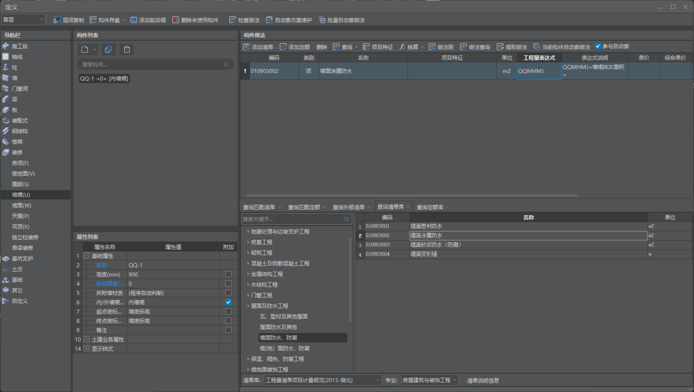

要看圖紙要求的防水做法做多高,例如做900高,就用墻裙構件,設置墻裙高900,然后套一個涂膜防水的做法,
2024-06-12 17:21:58
小的大牛 黃金專家
答題: 52517 被贊: 14874
你好,你這個墻面防水需要看你具體設置的高度來確定。然后你選擇“塊料面積”來記取。
