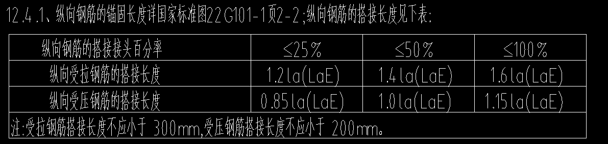

  • 當墻柱縱筋為搭接設置時,圖一設計說明里說根據搭接率確定搭接長度為n倍的d;圖二

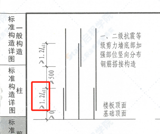

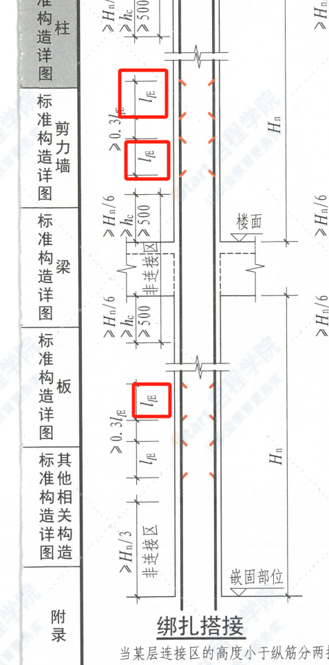

    當墻柱縱筋為搭接設置時:圖一 設計說明里說根據搭接率確定搭接長度為n倍的d;圖二圖三是圖集里說柱子縱筋搭接為LLE,墻縱筋搭接為1.2Lae,請問各位老師們我應該按照哪個計算搭接長度呀?                                                                         搭接率                                                                                                                                                                                                 柱子                                                                                                                                                                                                                                                             答疑解惑
  • 搭接長度都是LIE
    2024-06-12 10:41:23
  • 這是指導施工的
    1. 通常按照50%搭接考慮
    2. 更準確的話,以現場為準
    2024-06-12 10:42:31
