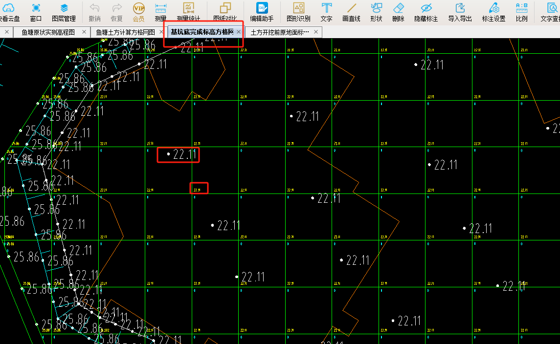

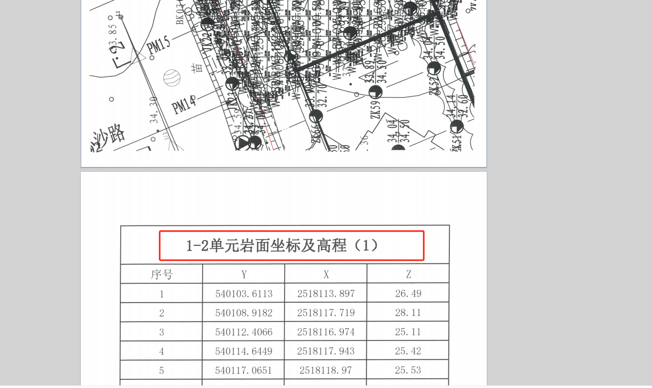

  • 這個施工方結算時提供的巖面標高是開挖前的標高嗎,那開挖后的標高咋確定
    就是施工方提供了方格網工程量 然后下面提供了這個坐標  我的思路是如果這個坐標是開挖前的坐標  那我要算土方就需要知道開挖后的坐標  那開挖后的坐標咋確定呢  沒看到有提供XYZ坐標。那是不是我要去基坑開挖完成后的方格網中找對應位置的標高,比如圖中22.11這個數字作為石方開挖后的標高,感謝有經驗的老師解答  祝老師發財

    這個施工方結算時提供的巖面標高 應該是開挖前的標高,那開挖后的標高應該是按照設計圖確定的。
