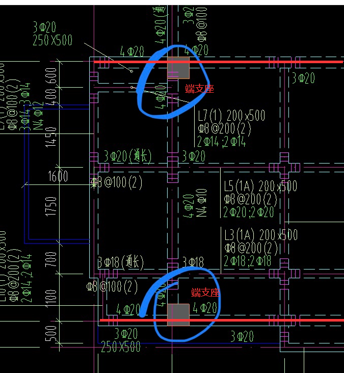

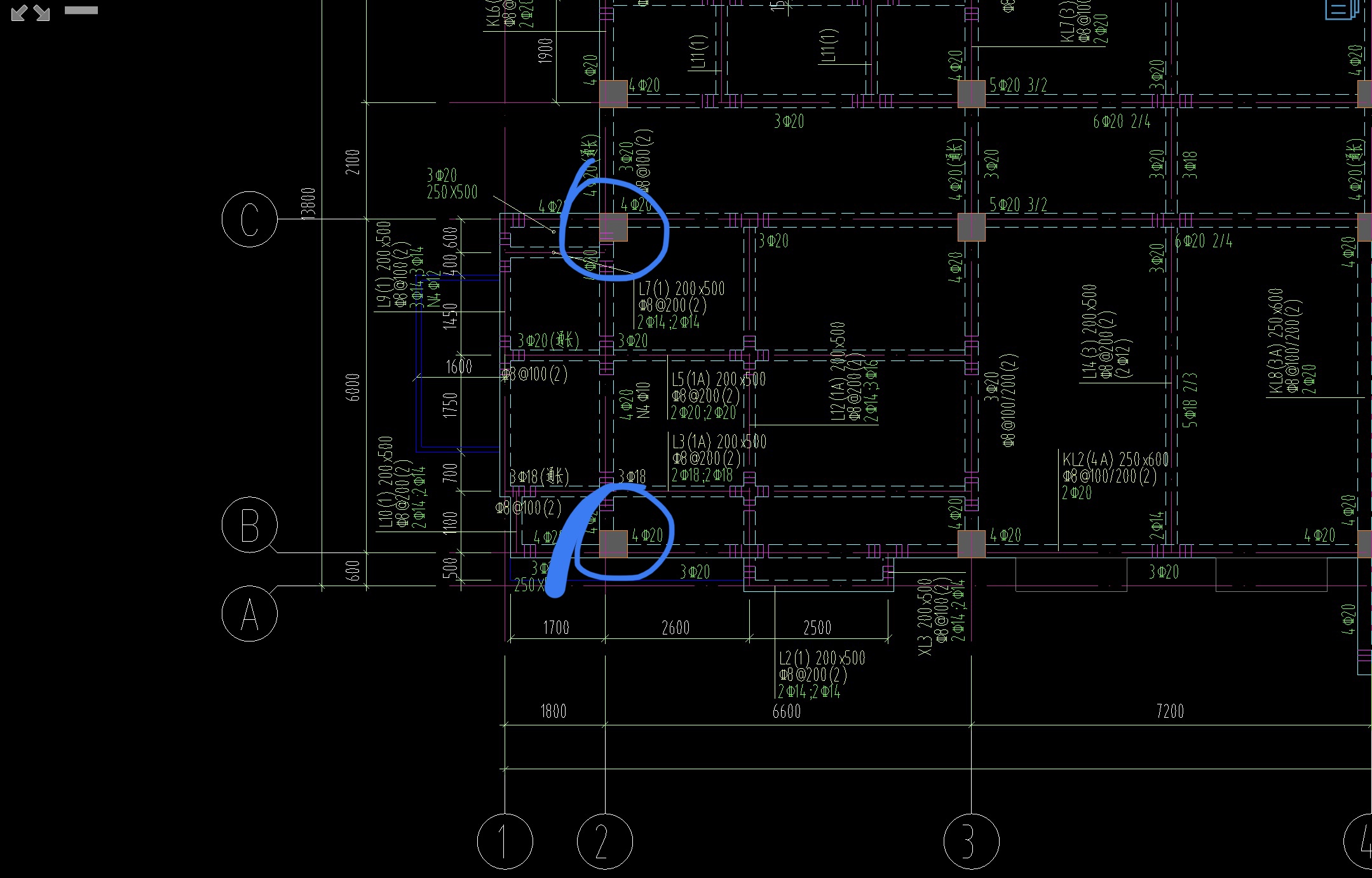

這是端支座,外部為挑梁。

是中間支座點,梁是連續的,左面是懸挑梁

請問圈出來的柱是端支座嗎還是中間支座呀
圖中懸挑梁一端連接的柱子算端支座還是中間支座
