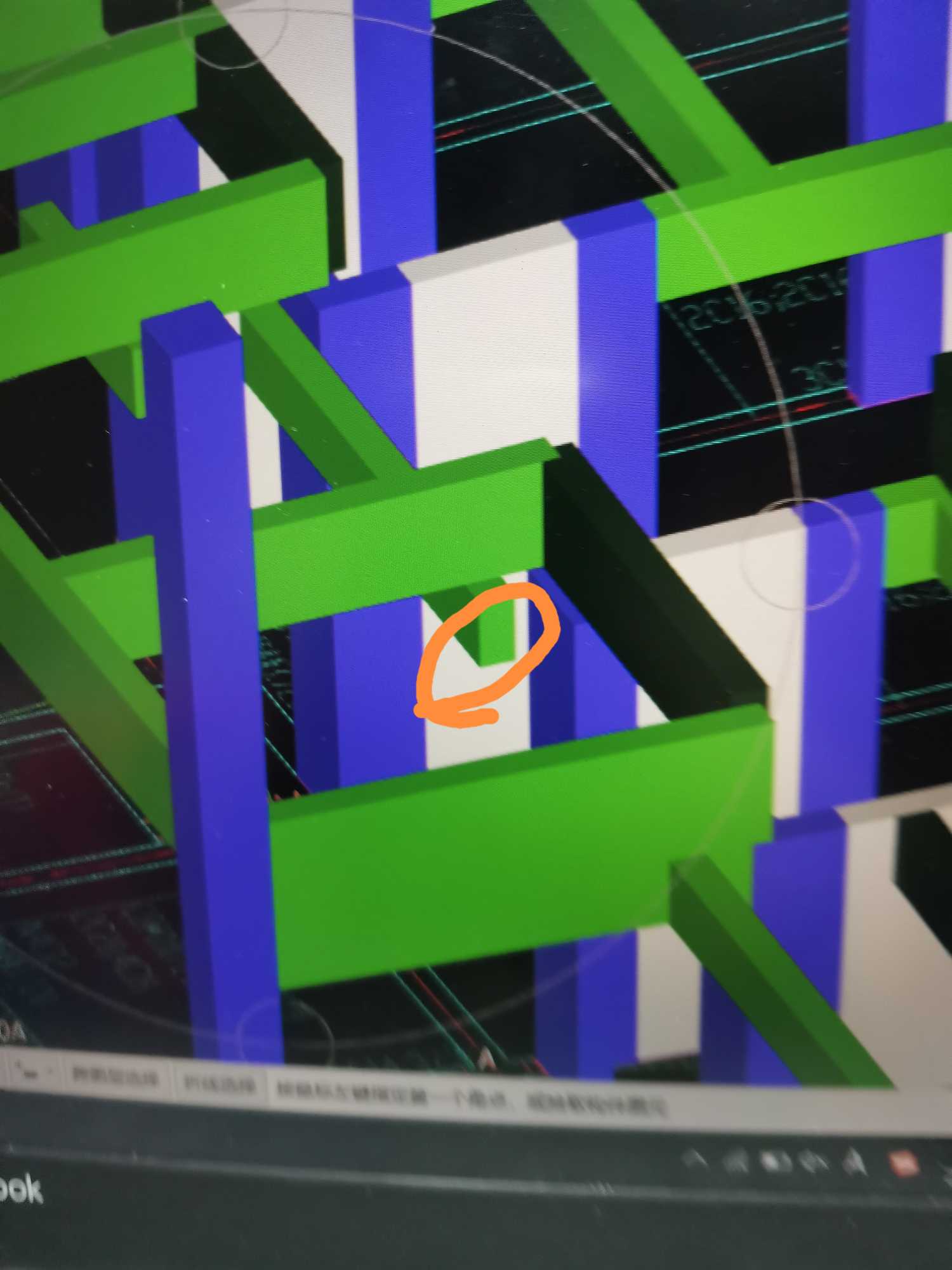

  • 請問這種情況怎么辦,圈出的梁明顯沒有支座呀?
    支座答疑解惑
全部回答 (6) 首答僅用{{minutesHtml}}
  • 如果布置的標高是按設計要求,你這是要咨詢設計解決。
    2021-01-30 10:52:07
  • 所以那個地方有節點,你看圖
    2021-01-30 10:52:19

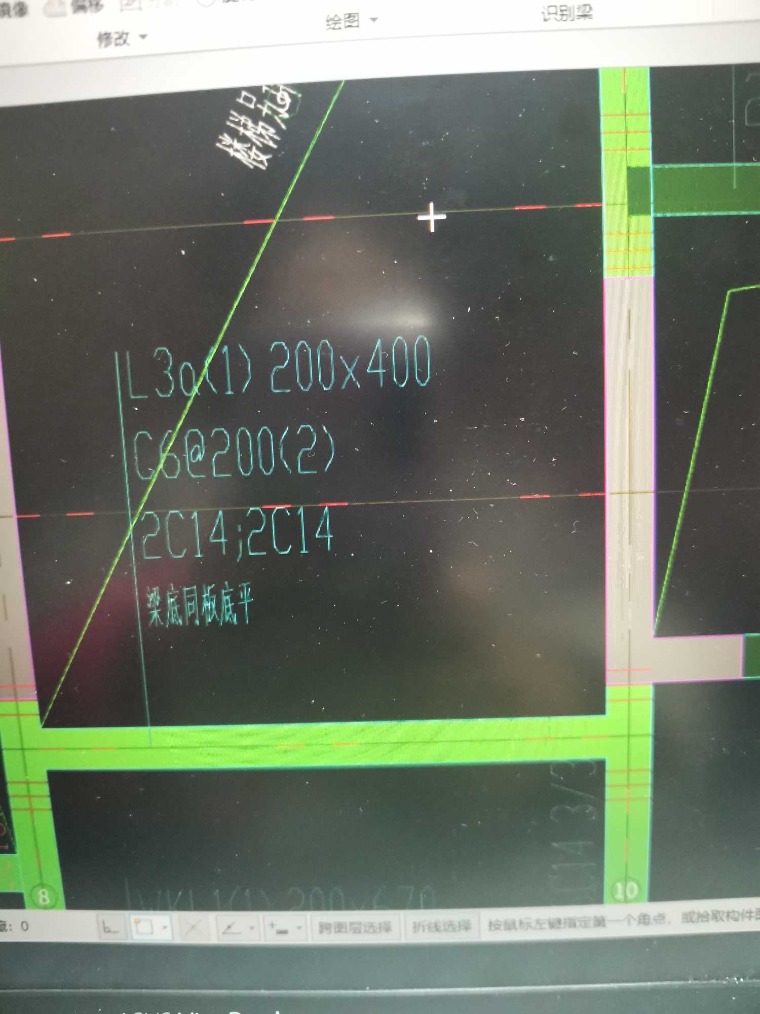

  • 梁底同板底,梁應該是高上去的,你看看標高
    2021-01-30 10:54:02
  • 看CAD原圖,交替著看
    2021-01-30 10:55:20
  • 如果標高沒錯的話  梁應該伸至暗柱位置 不能懸空帶著的 以柱或者墻為支座
    2021-01-30 11:00:34
  • 你的標高好像不對,梁底同板底,梁應該是高上去的。
    2021-01-30 11:11:02
