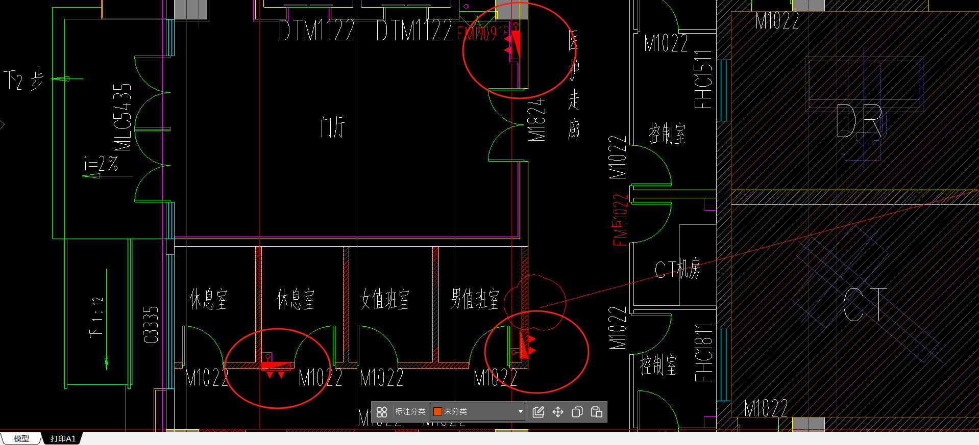

  • 請問墻面裝修算量遇到消防栓怎么處理?
    請問各位前輩,
    1. 墻面裝修算量時,是不是先按房間紫色內(nèi)邊線繪制,最后再扣掉消防栓箱的面積?
    2. 一般明裝暗裝的消防栓位置會有特殊做法嗎?內(nèi)邊線
    是到紫線,消防箱處做暗藏處理了,做包道了。此處必需有可開啟的暗門,并標(biāo)注消防箱標(biāo)識
    2024-06-06 11:34:52
  • 墻面面積扣除明裝消防栓面積
    如果是帶暗門的消防栓就計算暗門面積,看清單是按面積還是個數(shù)計算。
    2024-06-30 00:38:25
