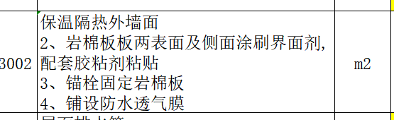

遇到窗口就自動扣除了,然后門窗洞口軟件會計算出來一個門窗洞口工程量A,這個做法一般是無機保溫砂漿,然后你再手算算看看圖紙節點中除了門窗洞口處,哪里還有無機保溫砂漿B,最后套無機保溫砂漿,工程量A+B
2021-01-20 15:22:15
@Ⅸ 專家
答題: 1558 被贊: 573
扣掉窗戶,窗側壁不計,窗側壁一般是玻化微珠
2021-01-20 15:23:26
