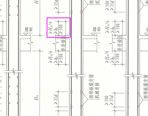

  • 計算首層鋼筋長度時,(不考慮伸入上層的非連接區長)是什么意思
    伸入
    首層
    就是不往上一層伸max(Hn/6、Hc、500),直接用基礎頂到首層頂的高度,減去柱插筋從基礎頂面露出長度Hn/3

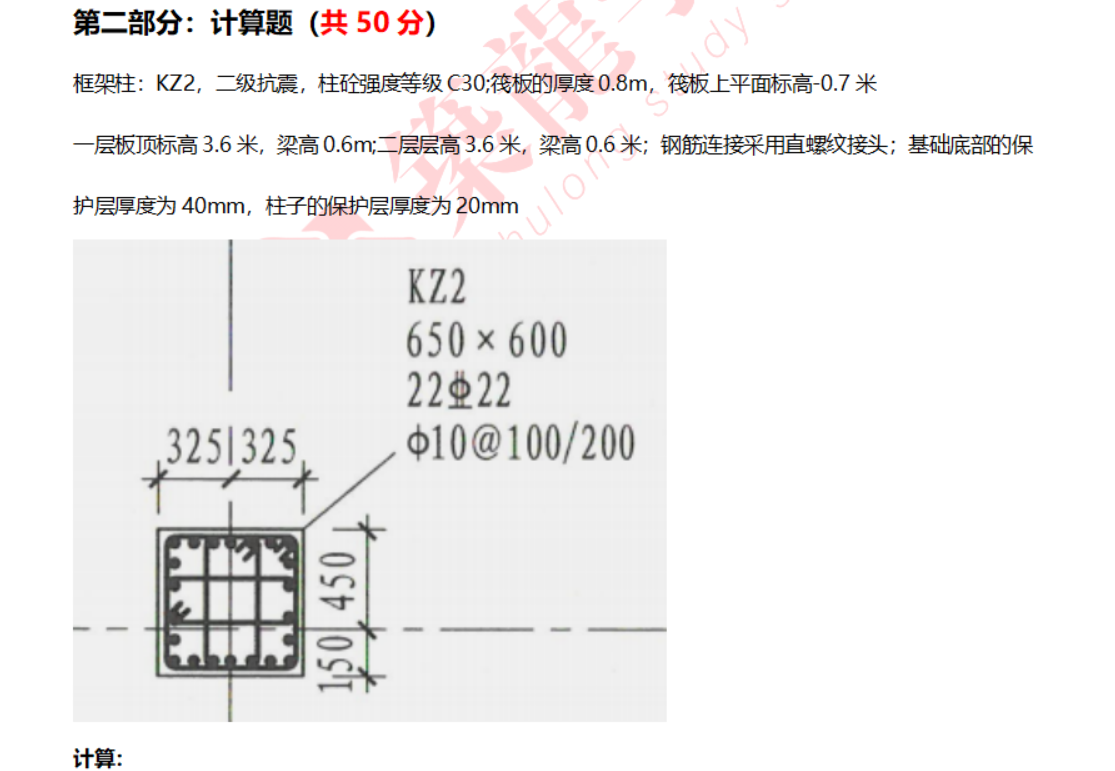

    1、柱插筋:①基礎內彎折:Hj=800,Lae=40d=880,Hj-bhc<Lae,所以彎折取 15d,15*22=330
                       ②基礎內豎向長度:Hj-bhc=800-40=760
                       ③基礎頂面露出長度:Hn/3=[3.6-(-0.7)-0.6]/3=1.233=1233mm
            柱插筋長度(短)=①+②+③,11根;  柱插筋長度(長)=①+②+③+35d,11根
    2、首層柱縱筋:3.6-(-0.7)-Hn/3
    3、大箍筋:柱截面周長-8保護層+2彎鉤     (650+600)*2-20*8+11.9*10*2
    4、小箍筋:短邊=(650-20*2-10*2-22)/6*2+22+10*2=231;    長邊=600-20*2=560
                       L=(231+560)*2+11.9*10*2
