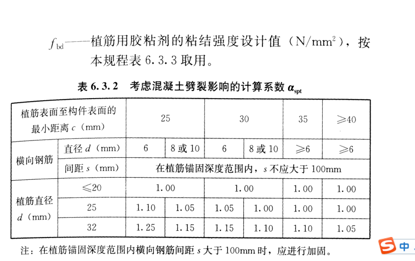

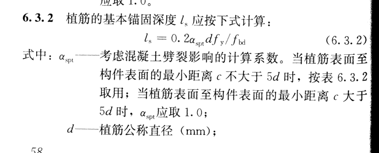

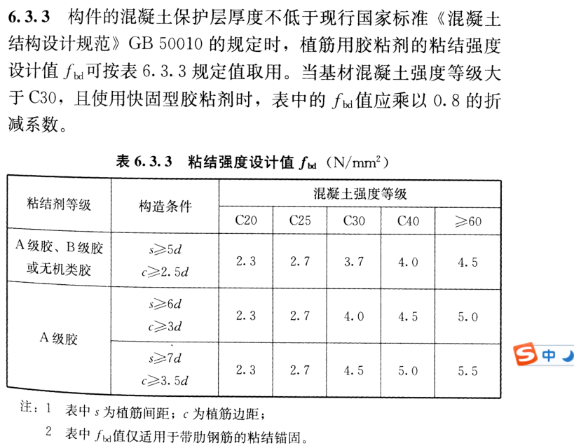

  • 求解,關(guān)于構(gòu)造柱植筋深度
    主筋植筋深度
    2024-05-30 08:57:51 補充
    2024-05-30 08:59:51 補充
    請問,現(xiàn)場構(gòu)造柱主筋是12的三級鋼,a取1,這個FY/fbd 應(yīng)該分別怎么取值
