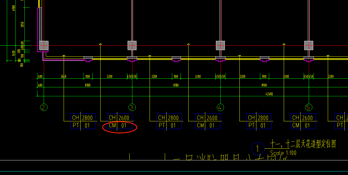

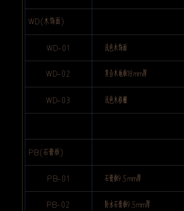

對應的是“裝飾材料終飾范例表”中的代號,你可以看下。望采納。這是我自己的裝修圖紙中的樣子
首次提交 2024-05-28 10:55:38 最近修改2024-05-28 10:57:36 (修改過2次)
大家廣聯 鉆石專家
答題: 197941 被贊: 123090
做法 的代號
2024-05-28 10:54:32
再見理想丶 黃金專家
答題: 7517 被贊: 9001
裝飾材料類別
2024-05-29 15:48:11
