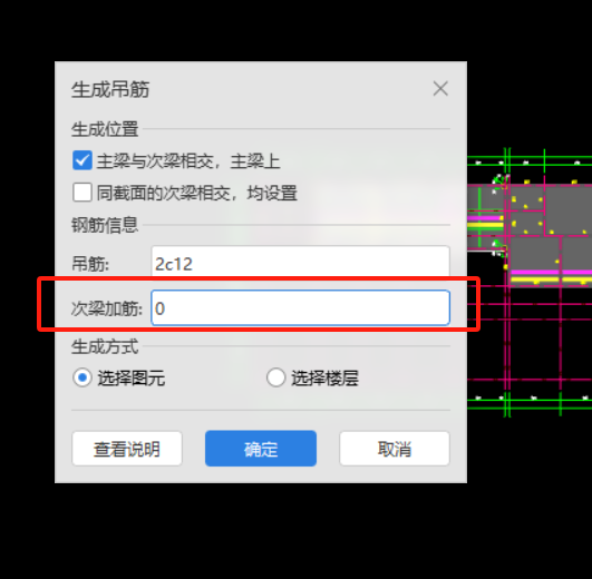

. 2024-05-27 10:03:19 | 河北省 土建 | 274查看 4回答
爍楠科技 鉆石專家
答題: 69374 被贊: 88983
圖中看不出來,一般輸入6
2024-05-27 10:04:02
xagcc 鉆石專家
答題: 316820 被贊: 71984
次梁加筋一般是一遍3根,輸入6就行了
2024-05-27 10:04:51
沈繼平 黃金專家
答題: 13827 被贊: 1541
6根
2024-05-27 10:05:14
楊華 黃金專家
答題: 5964 被贊: 1895
一般是輸入6,每邊3根;
2024-05-27 10:05:20
