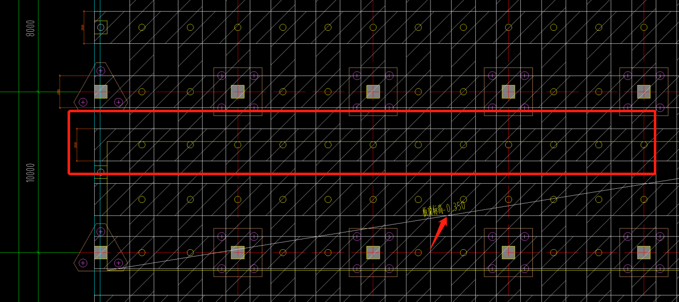

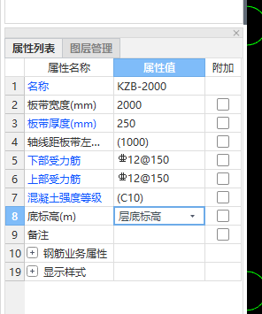

筏板基礎上的基礎板帶,遇不同標高筏板交接處(分別標高為0.00m和-0.35m),此處板帶設置時底標高如何設置,此基礎板帶如何繪制?

定義的后澆直接布置在平面布置圖的部位,軟件就是可以識別不同標高的筏板基礎、基礎梁等等
