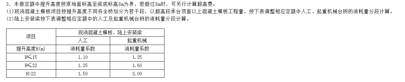

  • 8m以上需要計(jì)取,橋涵工程冊(cè)說(shuō)明如下:
    超過(guò)3.6
    2024-05-23 15:17:31
