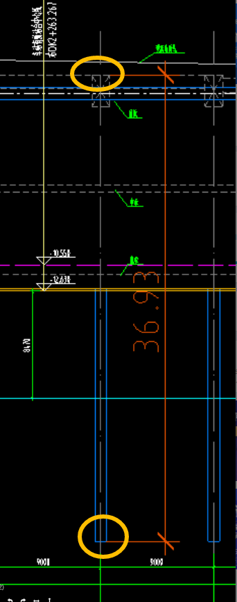

大佬來教教我 2024-05-22 14:09:51 | 江蘇省 土建 | 150查看 1回答
Rush 專家
答題: 4775 被贊: 6399
您好 您的思路是正確的
另外 需確認 打樁原點標高,和樁底標高是否您尺寸的一頭一尾
這些數據 打樁記錄表會標識出來的。預算的話可以先按這個計取
2024-05-22 14:12:55
請問該預制樁的樁長工程量是不是有效樁長+鋼靴的長度?
請問下這個有效樁長的長度是這樣計算的嗎?
有效樁長=10+(11.05-7)+0.05,有大神指導一下嗎
