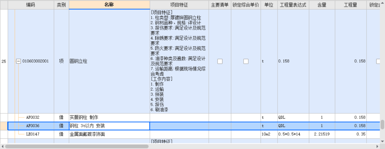

  • 請(qǐng)問(wèn)圓鋼柱是實(shí)腹鋼柱嗎,這樣套定額可以嗎
    實(shí)腹鋼柱
我來(lái)答  邀請(qǐng)別人來(lái)回答
 提醒提問(wèn)者
    1. 實(shí)腹柱就是鋼柱縱向任意兩個(gè)縱向截面均相同。(如H型鋼、工字鋼、角鋼、槽鋼、圓鋼、C型鋼、Z型鋼、方鋼、方管、及槽鋼、C型鋼直接對(duì)扣焊接的方管、矩管,角鋼直接對(duì)扣焊接的方管、矩管)。
       2.空腹柱/格構(gòu)柱的任意兩個(gè)縱向截面不是完全相同的。是由兩肢或多肢組成(肢一般是格構(gòu)鋼柱從柱腳到柱頂?shù)目v向通長(zhǎng)型鋼),各肢間用綴條或綴板連接(綴條和綴板一般是連接肢的橫向或斜向型鋼,它一般比肢的規(guī)格型號(hào)要小)。
    圓鋼柱是實(shí)腹鋼柱
    2024-05-17 21:59:18
  • 可以的
    2024-05-18 08:37:54
