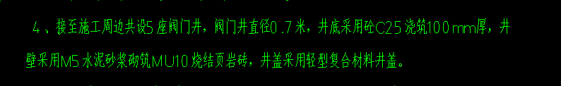

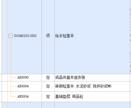

卡卡 2024-03-29 16:36:56 | 重慶市 土建安裝市政 | 193查看 2回答
張張 黃金專家
答題: 2653 被贊: 2914
可以
2024-03-29 16:37:59
泡8喝9 白銀專家
答題: 3039 被贊: 1217
如果只有這樣的描述是可以的,如果有大樣圖或圖集感覺少套了。
2024-03-29 16:40:07
