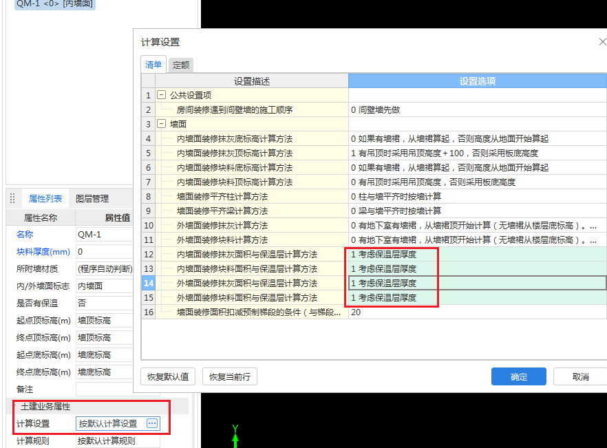

    麻煩問(wèn)一下,在廣聯(lián)達(dá)里,為什么我的外墻真石漆的量比保溫隔熱墻的量還少,是計(jì)算規(guī)則沒(méi)設(shè)置嘛?在哪里設(shè)置?

  • 如圖調(diào)整保溫隔熱墻

  • 按墻面塊料面層的量

  • 你好,你外真石漆計(jì)算是借用別的構(gòu)件的工程量,例如借用抹灰,所以你借用這個(gè)工程量,部分還需要自己整理加進(jìn)去。這樣這個(gè)工程量才是完整的。
    你調(diào)整設(shè)置,那么這樣會(huì)導(dǎo)致本來(lái)構(gòu)件工程量不準(zhǔn)確。因?yàn)檎媸岬挠?jì)算規(guī)則和抹灰不一樣的。
    (建議:外真石漆你使用保溫工程+手工整理遺漏工程量,這樣更準(zhǔn)確些。)
