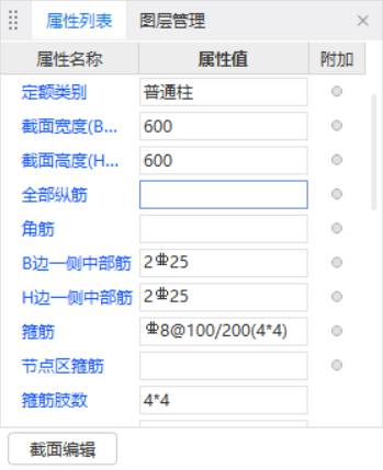

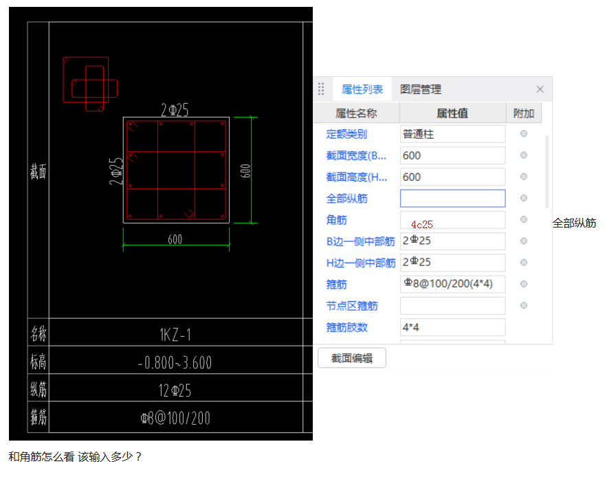

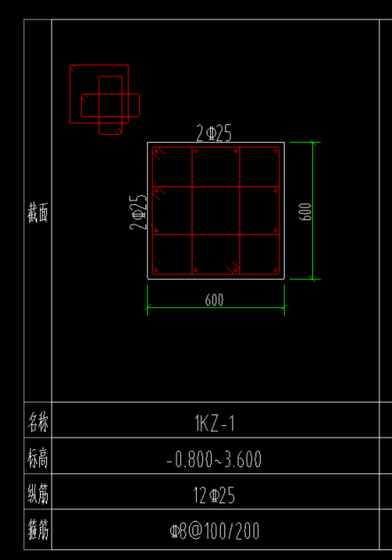

    角筋縱筋全部縱筋和角筋怎么看 該輸入多少?
全部回答 (5) 首答僅用{{minutesHtml}}
  • 答疑解惑
    2024-05-14 16:05:41
  • 角筋4C25.
    2024-05-14 16:13:49
  • 四個角的就叫角筋(4C25),然后B邊2C25  H邊2C25,全部縱筋就不用輸了,如果要輸全部縱筋,那下邊的角筋邊筋都要先刪掉,直接輸入12C25,最好是在截面編輯里面看一下
    2024-05-14 16:19:02
  • 角筋輸入4C25,全部縱筋不用輸入。全部縱筋輸入12c25,角筋B邊H邊不用輸入
    2024-05-14 16:19:17
  • 實在記不清,就截面編輯
