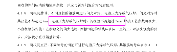

下層柱子鋼筋升來是直徑25的,上層柱子鋼筋是22的可不可以焊?參照什么規范?
鋼筋撐起半邊天 鉆石專家
答題: 154710 被贊: 49232
2020-09-10 18:48:38
GXZ 鉆石專家
答題: 233402 被贊: 44344
可以的
