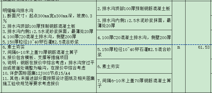

這種單獨電纜溝如何組價,求大神給具體操作一下!萬分感謝
2024-05-12 08:34:52 補充此項目組價時,模板及支撐需要放到措施費里面組價還是放在分部分項里面?
