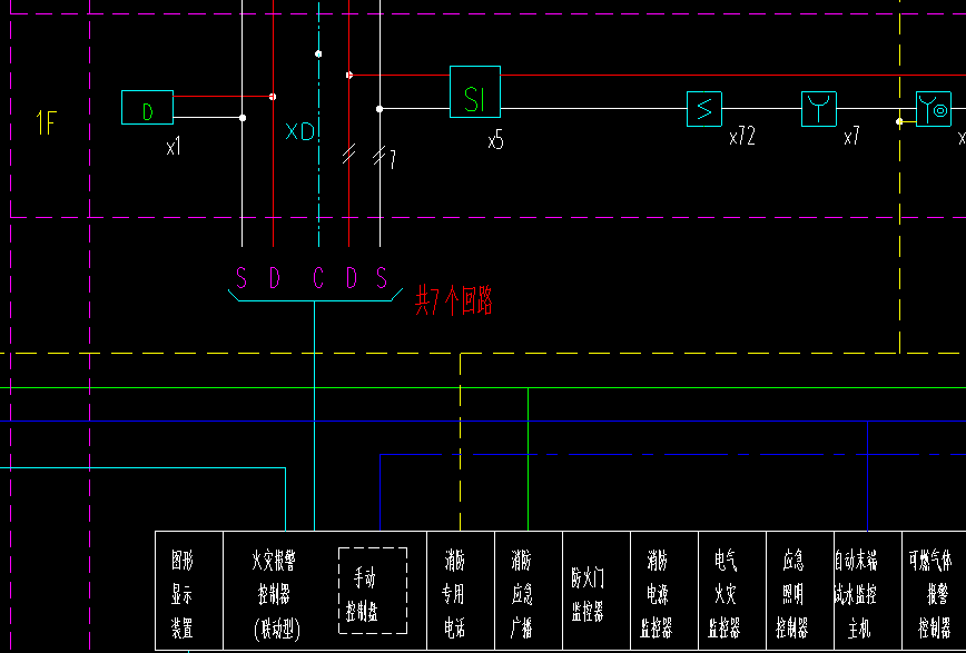

火災顯示盤需要單獨一個回路到消控室嗎,如果是單獨回路到消控室,每層的火災顯示盤是串聯還是并聯?
冰臨城下 黃金專家
答題: 51755 被贊: 54076
是的,本身就在監控室安裝的

1。火災顯示盤(層間)的通訊線和電源在系統圖中是獨立的線(直接從消防控制室引到各單元一層弱電井端子箱,再從端子箱到火災顯示盤,而平面圖的通訊線是從報警總線取信號,電源是從外控制電源(模塊的電源24V)取的, 線計算量如何選擇。(報警總線與外控制電源也從消防控制室引到各單元一層弱電井端子箱,再到各層。如選擇平面圖中的方法,那從消防控制室的火災顯示盤的通訊線和電源那不就沒用了。
