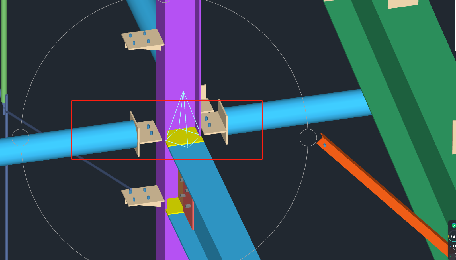

看厭了一切╮ 2024-05-09 18:15:01 | 河北省 鋼結構算量GJG | 210查看 1回答
我在工地搬磚呢
答題: 53 被贊: 72
使用“布置系桿”,連接板在布置系桿后會提示輸入參數
2024-05-10 09:54:49
請問鋼結構墻板,女兒墻內板怎么畫呢,屋面板是斜的,這個外板畫了,內板面積咋求
鋼結構畫圖軟件及鋼結構怎么套定額
畫圖:屋面檁條為兩中型號,分別為C型鋼和槽鋼,槽鋼的怎么布置?畫圖:屋面拉條、斜拉條、撐桿為雙層,怎么布置?定額:裝配式定額中,鋼桁架是什么形式的套,門式鋼架套什么定額合適,是把鋼梁 鋼柱分開嗎?定額:剛性系桿板的工程量是放入剛性系桿中,還是系桿板在柱上歸柱,在梁上歸梁。定額:檁條和剛性系桿的問題一樣。畫圖:墻面上的門柱、門梁和墻檁為C型鋼,門柱和墻面檁條的連接怎么處理,圖紙中有連接板。
