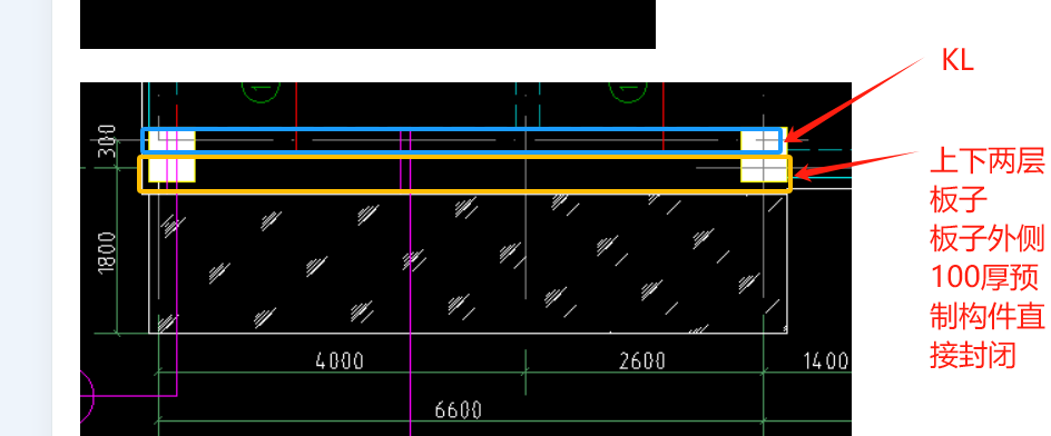

這個大樣的含義是告訴你,這個位置有這么一個混凝土構件。施工和算量的時候不能漏算。

梁上下挑出板
