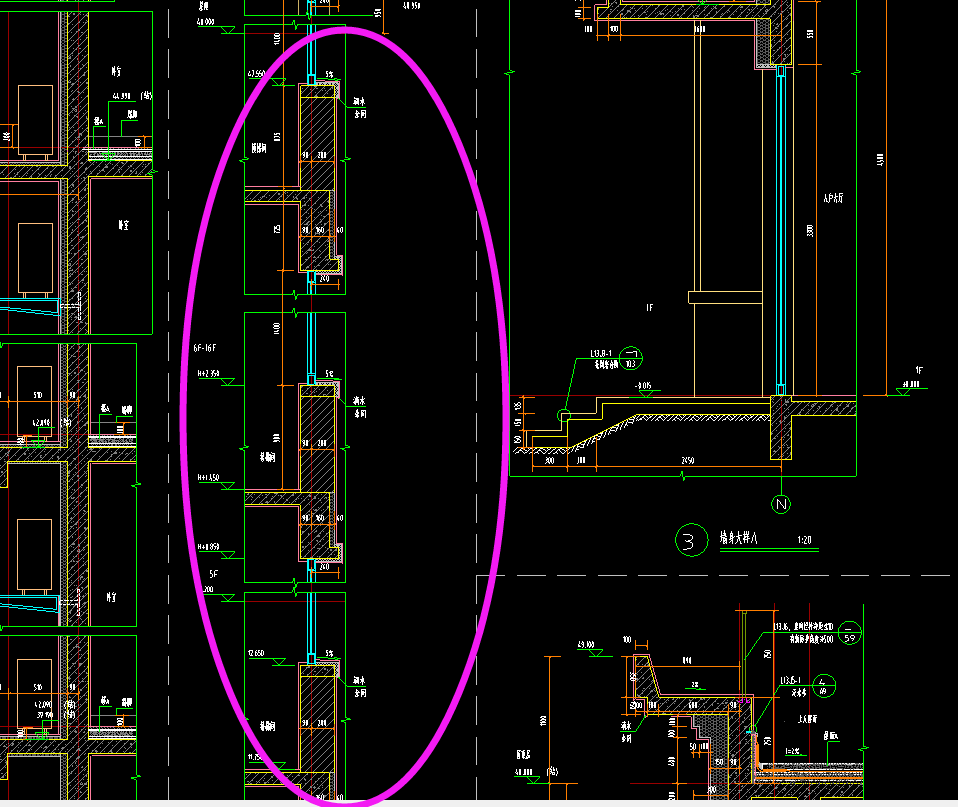

  • 幫我看看這個墻身大樣窗戶的離地高度,結構建筑高差0.11
    墻身
  • 按建筑標高設置。
    2021-12-03 15:07:36
  • 就按照建筑離地高度輸入就可以的,除非是建筑做法地面高差很大,一般不影響什么工程量的
    墻體上是扣減洞口面積工程量,洞口尺寸無誤就可以
