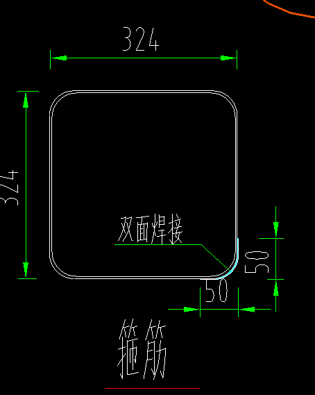

如圖,雙面焊接5d=50mm,那么箍筋的直徑應為10mm,這樣理解對嗎

箍筋直徑結合其他圖紙再看看,不能這么推導
