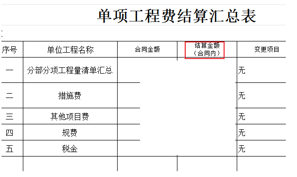

  • 合同總價100萬,已計量一次60萬,無變更,現申請竣工結算,請問結算工程量→
    結算工程量是“合同數量”還是”合同數量—已計量數量“
    結算金額是等于”合同金額100萬“還是”合同金額100萬—己計量60萬“竣工結算
    結算金額
  • 結算金額是等于”合同金額100萬的
    至于已撥付的部分是有業主的財務區處理的
    2024-05-08 21:13:50
  • 如果是總價合同,無變更,最終結算金額就是100萬,已計量一次60萬只是過程結算;如果是單價合同,無論有沒有變更,最終結算價都要根據竣工圖紙重新計量組價。
    2024-05-08 23:45:01
  • 合同總價不等于固定總價,結算工程量是整個工程最終完成的工程量。
