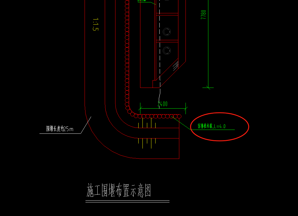

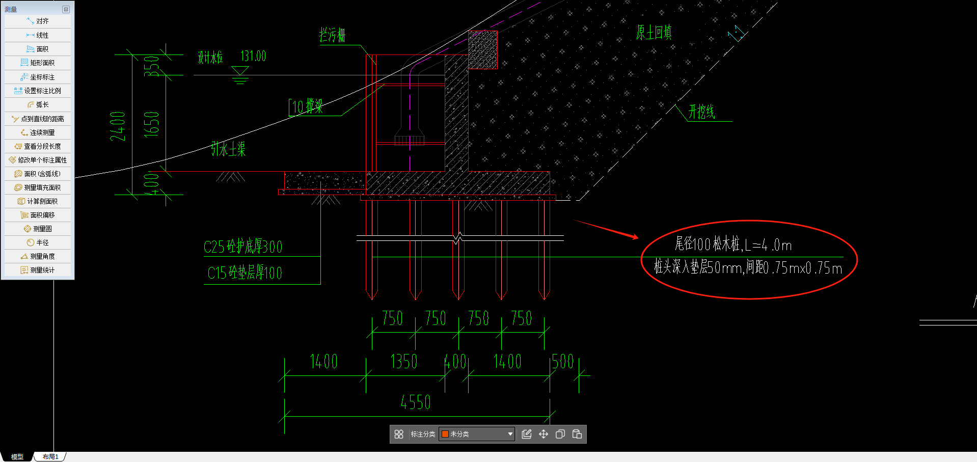

  • 各位老師,請問松木樁如何計量?盡量詳細謝謝。圖1和圖2的松木樁描述的同一位置嗎?

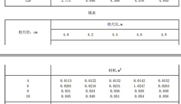

  • 工程量,按體積計算,圖1,,,圖2,,,不同位置的。
