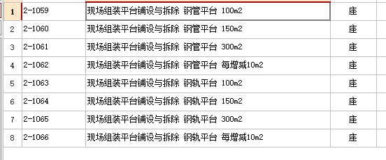

  • 現場組裝平臺鋪設與拆除,這個定額在什么情況下使用?是管道安裝前的預制、刷漆的平臺
    現場組裝平臺鋪設與拆除,這個定額在什么情況下使用?是管道安裝前的預制、刷漆的平臺嗎?
    刷漆
    主要看該設備安裝是否需要現場組裝平臺鋪設,如果需要那么施工單位需要編制該平臺的施工組織設計或者是施工方案,并需要監理、甲方審批后才可以套用該定額子目
    2024-05-08 13:12:15
  • 管道安裝不需要,一般用于現場非標設備制作和組裝時;
    2024-05-08 15:58:55
  • 是罐、臥式容器、塔器等的再場組裝平臺。不是管道的。
    2024-05-08 16:09:23
