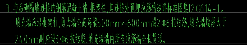

    請問這個是砌體通長筋嗎?200厚的墻配筋是2A6@550嗎?沒找到砌體加筋的說明,還要布置砌體加筋嗎??砌體加筋
  • 500 或600  選擇一種
    一般砌塊墻是 600
    磚墻 500
    根據(jù) 磚的規(guī)格而定的  在磚縫中
    首次提交 2024-05-05 11:21:58  最近修改2024-05-05 11:22:32 (修改過1次)
  • 設(shè)計要求是通長鋼筋,在砌體墻屬性中輸入
    2024-05-05 11:26:31
  • 這是砌體通長筋
    鋼筋的間距是根據(jù)砌體的規(guī)格確定
    有通長筋就不需要砌體加筋的,不能重復(fù)布置
