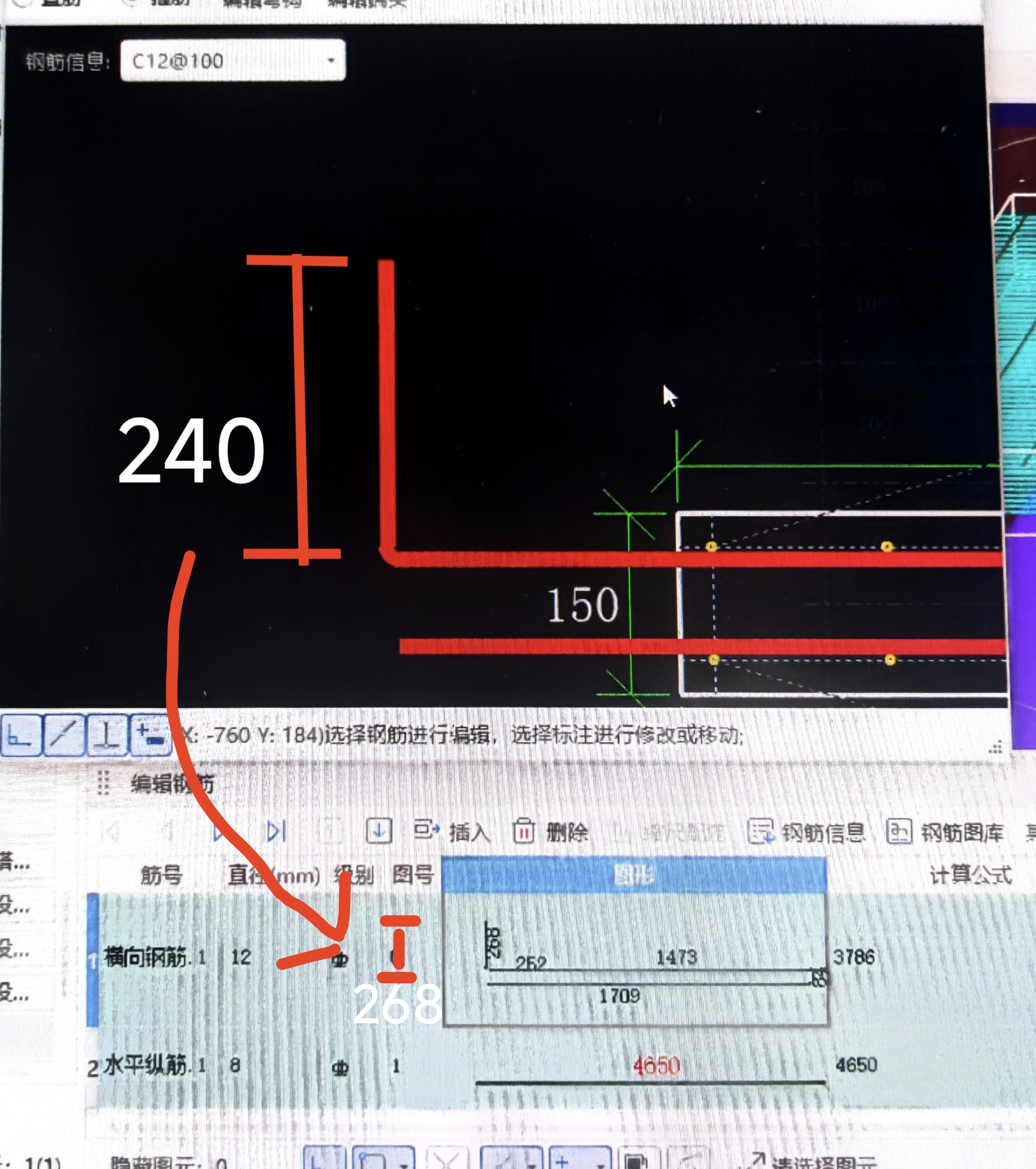

為什么鋼筋截面畫的240,實際生成鋼筋268呢
nh 鉆石專家
答題: 135118 被贊: 27879
有可能畫時是268的長度,用端頭編輯設置看看,并輸入240的數值

請問為什么鋼筋截面畫的240,實際生成的是268的鋼筋呢?2024-04-30 15:35:00 補充
