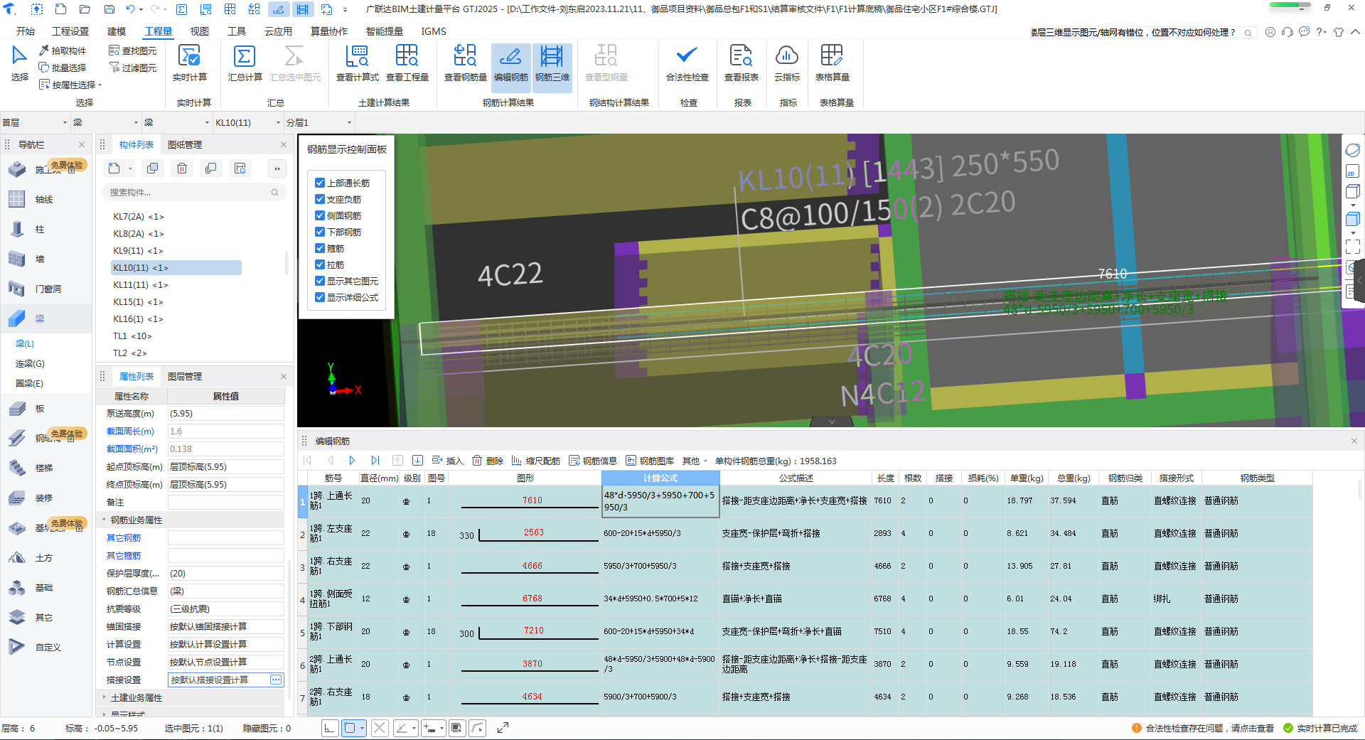

  • 廣聯(lián)達(dá)土建框架梁設(shè)置了螺紋連接為什么還計(jì)算搭接?
    如圖,搭接形式已設(shè)置成了直螺紋連接,為什么計(jì)算式里還有48*d的搭接長(zhǎng)度,且該長(zhǎng)度已經(jīng)匯總計(jì)算在了重量中。搭接形式

  • 通長(zhǎng)筋和支座筋的直徑不同,肯定是要搭接的啊
    支座筋和通長(zhǎng)筋一樣規(guī)格的是不會(huì)有搭接的
