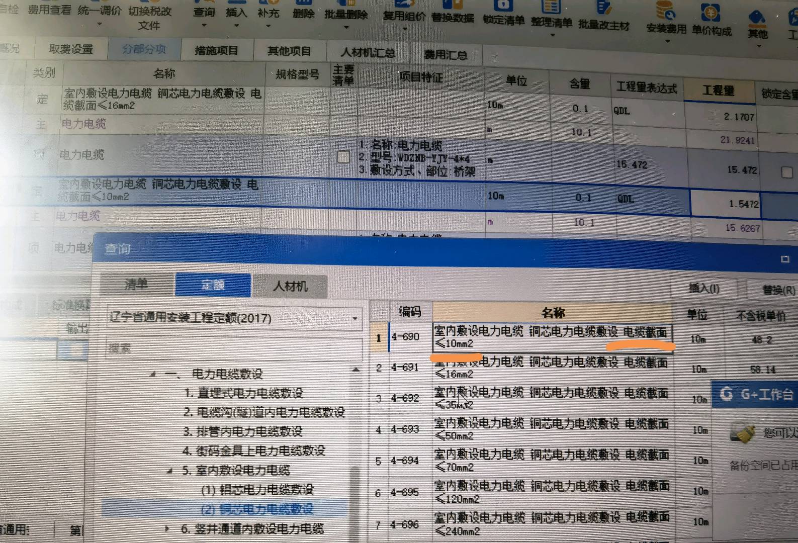

  • 請問,例如:BYJ4*4套定額“電纜截面積”是16還是4呢
    截面積
  • 是電線
    2024-04-25 09:55:05
  • BYJ是電線,YJY才是電纜,截面是4
    2024-04-25 09:56:44
  • 前面的4是根數(shù),后面的4是截面面積
