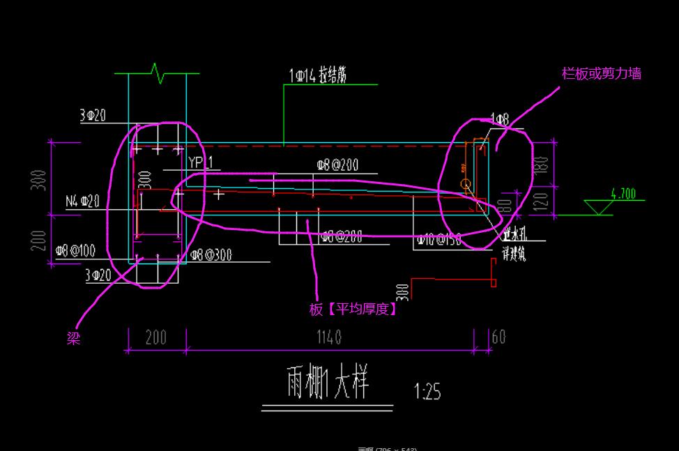

下雨天 白銀專家
答題: 2106 被贊: 1132
挑檐+欄板
2024-04-24 14:00:09
雪蓮 鉑金專家
答題: 31635 被贊: 7849
水平按挑出板,垂直按欄板
2024-04-24 14:00:52
慢無心思(1718932622) 專家
答題: 1248 被贊: 354
無法直接設置,建議板厚度用平均值代替輸入。

新手求告知這個雨蓬怎么畫
新手當接觸廣聯達 求告知這個雨蓬怎么畫 土建和鋼筋都不會畫。

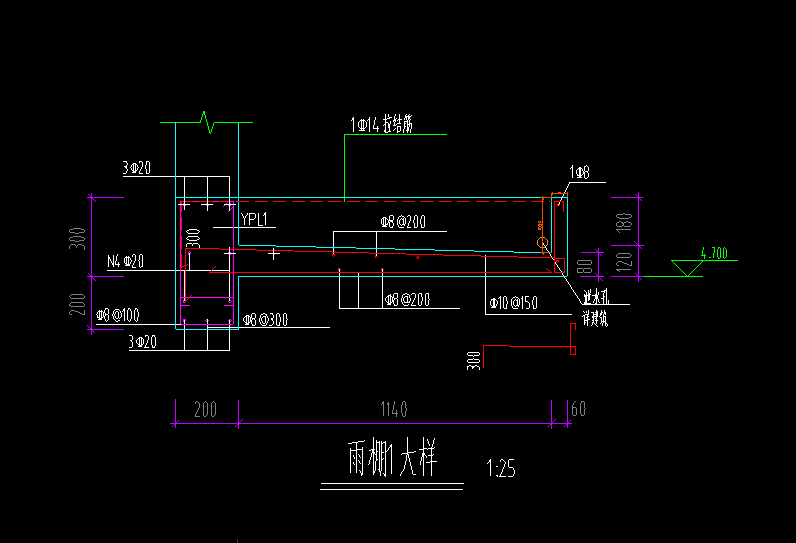

請教一下前輩,這個雨蓬是否可以用欄板來畫,畫的時候是不是可以把雨蓬梁一起畫
請教一下前輩,這個雨蓬是否可以用欄板來畫,畫的時候是不是可以把雨蓬梁一起畫,還有這個長4200需要怎么做

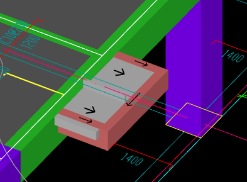

挑出的是雨蓬,這個板筋挑出怎么畫,還是說畫一個板當作雨蓬,再加上鋼筋
挑出的是雨蓬,這個板筋伸出怎么畫,還是說我直接畫一個板當作雨蓬,然后再加鋼筋?
