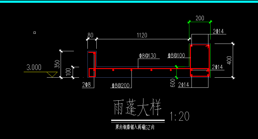

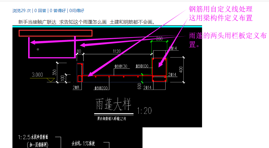

挑出的是雨蓬,這個板筋挑出怎么畫,還是說畫一個板當作雨蓬,再加上鋼筋
挑出的是雨蓬,這個板筋伸出怎么畫,還是說我直接畫一個板當作雨蓬,然后再加鋼筋?
請教一下前輩,這個雨蓬是否可以用欄板來畫,畫的時候是不是可以把雨蓬梁一起畫
請教一下前輩,這個雨蓬是否可以用欄板來畫,畫的時候是不是可以把雨蓬梁一起畫,還有這個長4200需要怎么做
這個雨蓬怎么畫。畫哪部分
