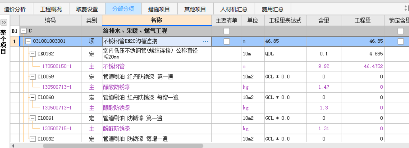

  • 請問清單里管道和除銹刷油的單位不一樣要怎么給工程量
    給工程
  • 選單位選和清單保持一致的,沒有一致的,就要換算重量
    2024-04-22 17:19:10
  • 理論重量換算,查表看m2,不銹鋼管應該不需要防銹漆吧?
    2024-04-22 17:19:47
  • 將管道的長度(m)換算成(㎡)第十二冊附錄中有換算表。
    2024-04-22 18:18:58
  • 清單量*管道周長就是管道表面積
    2024-04-23 09:33:27
