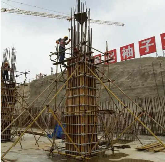

  • 框架柱模板的對拉螺栓 600*600的柱子需要設置對拉螺栓嗎? 工程量怎么算?
  • 看你的施工方案
    2024-04-22 14:57:26
  • 框架柱一般是不需要用拉螺栓的
    對拉螺栓
    首次提交 2024-04-22 14:59:22  最近修改2024-04-22 15:01:09 (修改過1次)
  • 就算有,也包括在柱模板內,不用另外計算的,不是剪力墻
    2024-04-22 15:00:08
  • 遼寧省2017定額:“梁、柱、墻模板項目中已綜合考慮了模板內的定位支撐費用”,因此不能另行計算。
