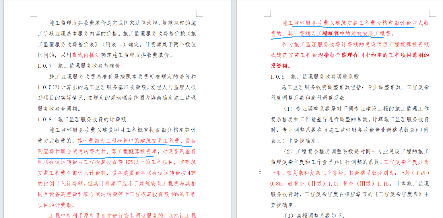

    請(qǐng)問(wèn)一下,就是監(jiān)理2007/670號(hào)文  中的“監(jiān)理服務(wù)收費(fèi)的概算投資額分檔和建安工程費(fèi)分檔的區(qū)別”這兩個(gè)的區(qū)別在哪里,是這個(gè)項(xiàng)目有沒(méi)有概算的意思嗎?還是清單計(jì)價(jià)個(gè)定額計(jì)價(jià)的區(qū)別?

  • 概算投資額是概算總投資(包括工程費(fèi)、工程建設(shè)其他費(fèi)、預(yù)備費(fèi))
    建安工程費(fèi)屬于工程費(fèi)的一個(gè)組成部分
    二者完全不同
