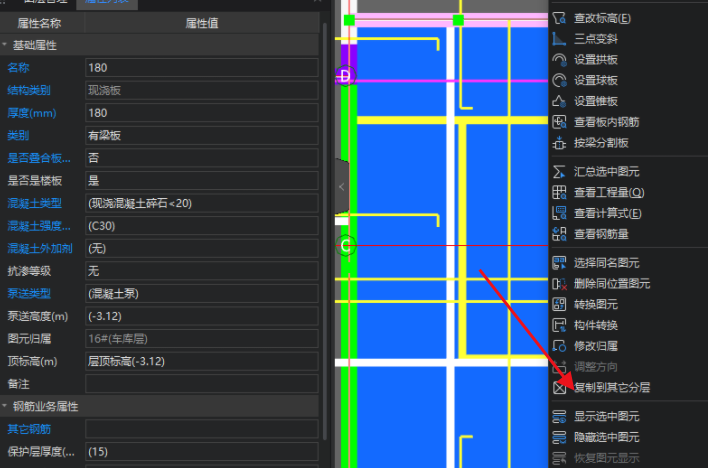

  • 大神,梁和板構件分別在分層1,分層4中,并且在匯總計算時一個構件工程量都沒有
    請問各位大神:
    1. 構件在哪一層才對?
    2. 如何把錯的構件挪到對的分層上?
    3. 構件如何才能讓他可以在看平面圖時顯示,在匯總計算時顯示出工程量?
  • 請問各位大神:
    • 構件在哪一層才對?[[同一層中,只有一種標高的梁或板,放在分層1中。如果同一位置,布置兩種不同標高的板,如樓梯平臺板時,分別布置在分層1;和分層2中。]]]

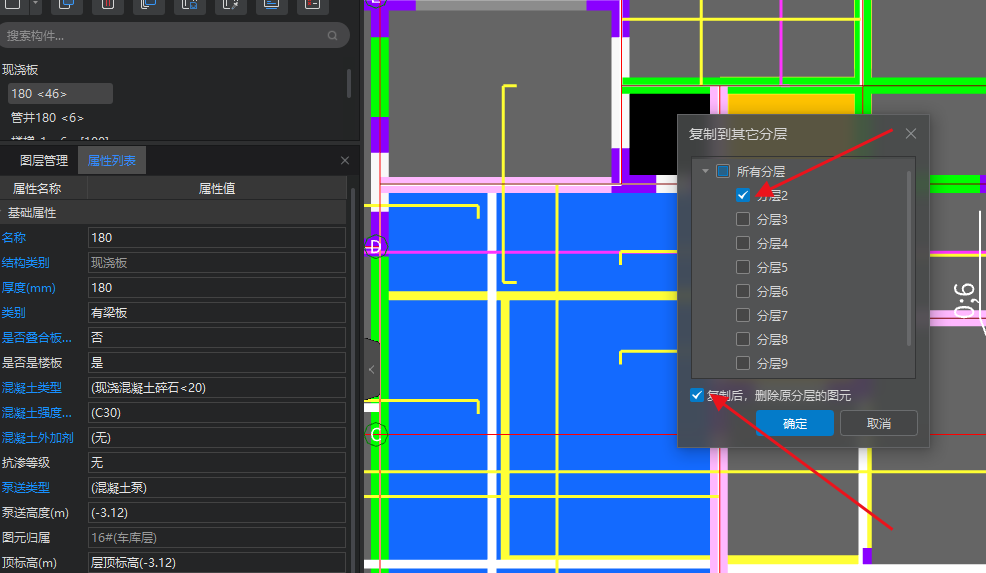

    • 如何把錯的構件挪到對的分層上?[[[錯了,復制分層圖元到某分層中。刪除錯的層圖元]]]]
    • 構件如何才能讓他可以在看平面圖時顯示,在匯總計算時顯示出工程量?[[[分層的構件在分層中查看。默認為顯示分層1的圖元。平面圖顯示時,只顯示某分層中的。三維時,可以顯示各分層的圖元。]]]
