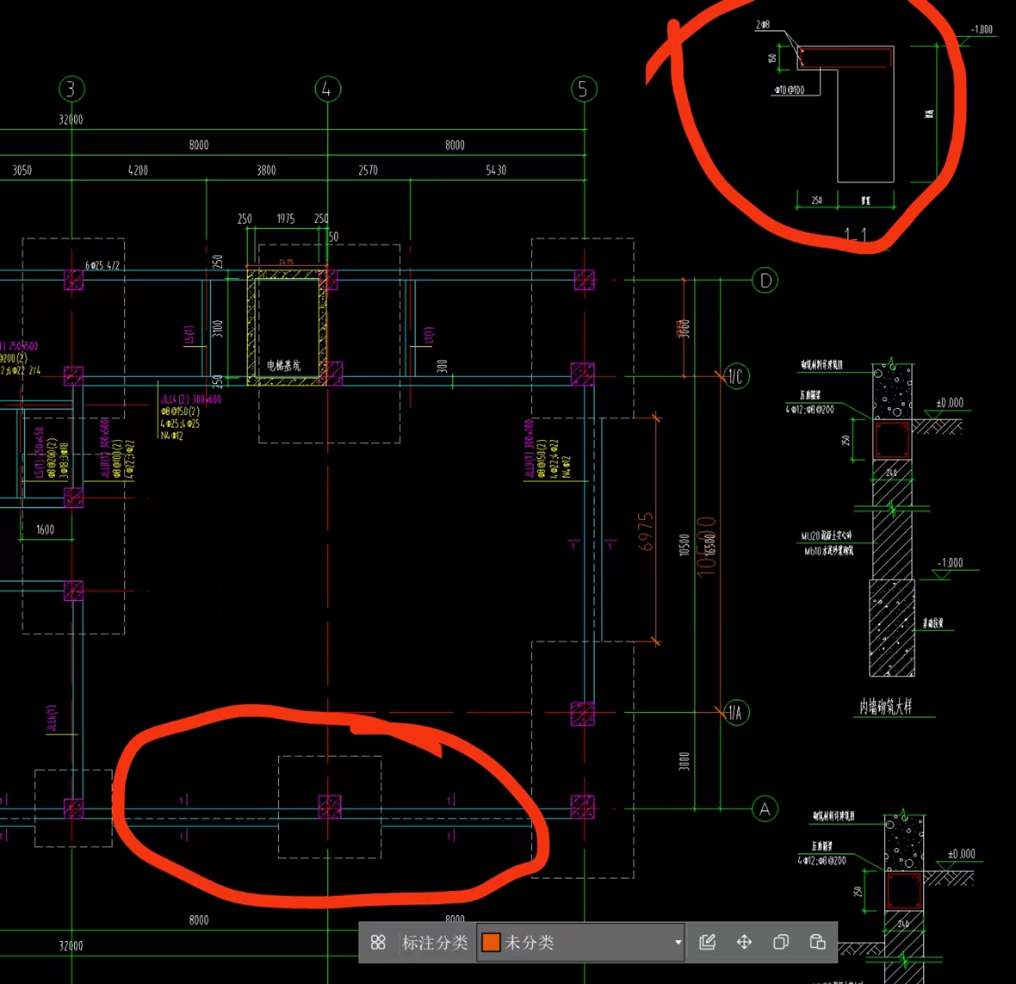

怎么布置?
1:人防1-1和2-2剖圖,在基礎內需要布置兩個水平筋,就如同(剪力墻在基礎內那樣),這時這兩根水平筋的直徑大小怎么確定?(藍顏色圈起來位置,直徑不同,但是間距一樣。 而黃顏色間距和直徑都不同,)截圖兩處位置基礎內鋼筋怎么布置才對?2: 1-1和2-2剖圖,(2-2門檻位置)在基礎內2道水平是否通長算?就是從左往右算這其中(包含中間門檻處)?
怎么布置合適,
1:黃顏色圈起來的人防門框墻1-1和2-2剖圖,在基礎內需要布置兩個水平筋,就如同(剪力墻在基礎內那樣),1-1水平筋是C12-150,2-2剖水平筋是C16-150,這時鋼筋間距一樣,大小直徑不同,基礎內兩道水平筋按那布置?2:藍顏色圈起來的人防門框墻1-1和2-2剖圖,在基礎內需要布置兩個水平筋,就如同(剪力墻在基礎內那樣),1-1水平筋是C12-150,2-2剖水平筋是C16-200,這時鋼筋間距不一樣,大小直徑不同,基礎內兩道水平筋按那個布置?3:1-1和2-2剖圖,(2-2門檻位置)在基礎內2道水平是否通長算?就是從左往右算這其中(包含中間門檻處位置)?還是各自布置各自的?
怎么布置,
1:黃顏色圈起來的人防門框墻1-1和2-2剖圖,在基礎內需要布置兩個水平筋,就如同(剪力墻在基礎內那樣),1-1水平筋是C12-150,2-2剖水平筋是C16-150,這時鋼筋間距一樣,大小直徑不同,這時基礎內兩道水平筋按那直徑布置?2:藍顏色圈起來的人防門框墻1-1和2-2剖圖,在基礎內需要布置兩個水平筋,就如同(剪力墻在基礎內那樣),1-1水平筋是C12-150,2-2剖水平筋是C16-200,這時鋼筋間距不一樣,大小直徑不同,這時基礎內兩道水平筋按那個直徑布置?3:1-1和2-2剖圖,(2-2門檻位置)在基礎內2道水平是否通長算?就是從左往右算這其中(包含中間門檻處位置)?還是各自布置各自的?
請教下.
1:人防圖紙沒說明,也沒節點圖,那么人防車庫的臨空墻、隔墻、門框墻和人防門框墻。(1)在基礎內需要布置兩道水平筋嗎?實際施工呢?(2)還需要在基礎內布置拉鉤嗎? 實際施工怎么做的?(3)人防圖集有要求基礎內布置水平筋及拉鉤嗎?(在圖集里沒看到類似說明,要是人防07F圖集沒說明,還要布置嗎?尤其是人防門框墻的位置需要嗎)?
謝謝、
1:人防剖圖的下部門檻,在基礎內需要布置兩個水平筋,就如同(剪力墻在基礎內那樣),這時這兩根水平筋的直徑大小怎么確定?2:人防總說明里,地下室人防墻體設置450×450的梅花形拉筋,這時在節點圖里,紅色圈起來位置是300,這時拉筋間距按哪個?3:下部門檻位置,藍顏色圈起來處,沒顯示拉筋間距,這時拉筋按圖紙總說明450間距還是參照上部墻體300間距?4:黃顏色圈起來處的鋼筋C12-150的間距,是一直布置到筏板底?還是到筏板頂?(就是筏板內還要按C12-150布置嗎?要是布置,圖集在哪能看出啊?筏板500厚)
