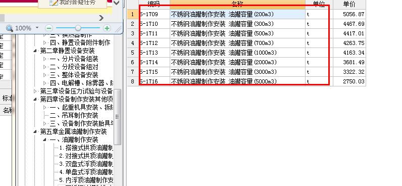

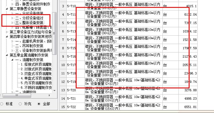

    河北12定額搪瓷鋼板水箱可以按不銹鋼板油灌制作定額子目,200M3內,(要換算主材費)安裝套用整體設備安裝中不銹鋼容器安裝中對應高度內對應噸位的安裝定額子目,換算主材
