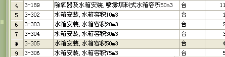

    如果搪瓷鋼板水箱安裝套用臥式容器類安裝中的 碳鋼不銹鋼容器,那水箱的重量應該如何換算,按鋼板的單重換算,會不會少算中量?各位都如何解決的,假設水箱的體積為60m3。
    直接套按容積計算的水箱安裝的定額不行嗎?

  • 搪瓷鋼板水箱安裝套用臥式容器類安裝中的 碳鋼不銹鋼容器,那水箱的重量可以按照實際重量計算 并套用相關的定額項呀;

  • 你好水箱安裝一般都是按體積計算,水箱制作是按重量計算的,只有安裝的工程按體積套取定額最好了
