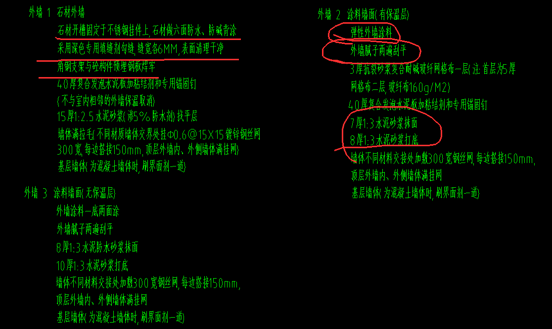

空調間空調板要不要做保溫?
空調間做百葉窗,半高處做空調板,請問空調板要不要上下兩面及側面做保溫??
請問女兒墻要不要做墻面
圖紙未說明
如圖所示,這種墻外的混凝土裝飾線條要做保溫么
如圖所示,這種墻外的混凝土裝飾線條要做保溫么?線條的頂面,側面,底面都要做保溫么,全部算在外墻里么
