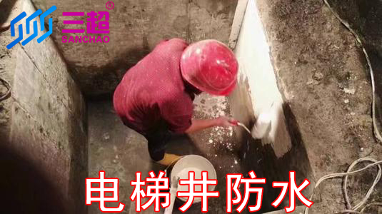

    電梯井防水所采用的的方法具體操作步驟如下:先進(jìn)行電梯井防水之處進(jìn)行開槽處理基層,需要處理的基層做到干凈、潮濕、粗糙、堅固;其次,噴涂防水抗?jié)B材料一遍;再次,如果發(fā)現(xiàn)電梯井防水之處的地方有個別漏水點,用快速凝固的材料處理下,再噴涂防水抗?jié)B材料;最后,處理不漏水后,在涂刷針對裂紋滲漏的材料二遍。

    電梯井防水所采用的施工方案具體操作方法如下:首先,將不密實的混凝土剔除,采用無機(jī)滲透性剛性防水材料和速凝劑堵漏,對線管內(nèi)部滲漏水堵漏,在堵漏時必須塞實,從而增加密實度;其次,將基層表面清洗干凈,要保持充分濕潤,干凈、粗糙、堅固,噴涂防水抗?jié)B材料 ;再次,用高一強度等級的微膨脹混凝土澆灌密實;最后測試不漏水即可;如果還漏水,找出漏水點的滲漏原因,根據(jù)滲漏原因及結(jié)合現(xiàn)實情況,制定出相應(yīng)的處理方案,比如高壓注漿,進(jìn)行缺陷修復(fù),結(jié)構(gòu)補強及防水抗?jié)B處理。

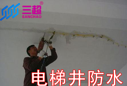

    電梯井方式通常采用的方法是注漿法。注漿法是一種新型化學(xué)注漿堵漏技術(shù),它采用雙液注漿。具體的操作方法就是將按比例稱好的三種原料加水?dāng)嚢柚瞥杉滓海幢壤Q好的固硫加水?dāng)嚢柚瞥梢乙海?dāng)兩種液體混和后即發(fā)生聚合反應(yīng),30秒鐘初凝,2-3分鐘反應(yīng)完畢,終凝成膠體。注漿采用水溶形式注入結(jié)構(gòu)層,漿液粘度低,滲透性好,可注入0.1mm以下的裂縫;漿液可在潮濕、水速大、水量多條件下凝聚;凝膠還具有抗?jié)B性好、遇水膨脹、耐侵蝕等特點。
    電梯井防水具體的施工步驟:
    鄭州三超防水工程師提醒大家,首先將電梯井基坑內(nèi)及夾層內(nèi)的積水排除,清理基層;接著布孔,施工操作人員從電梯井基坑的一測開始逐處查找漏點,并標(biāo)明。標(biāo)示的方法根據(jù)滲漏部位的不同確定,大面積的滲漏采用密集的標(biāo)示,裂縫滲漏采用紅×標(biāo)示,一般是沿著裂縫的走向每隔250px兩邊交替標(biāo)記,單個的滲水點采用紅色的○標(biāo)示;然后布孔完畢后,緊隨著的施工人員手持電鉆根據(jù)紅色的標(biāo)記在漏點旁3至100px處與基面保持45o角鉆孔,孔徑為(10mm)注漿嘴的直徑,鉆孔深度為結(jié)構(gòu)層厚度的一半,標(biāo)記紅點的孔鉆孔深度要淺,紅×標(biāo)示的點鉆孔深度要深一些并稍微向裂縫處傾斜。紅色的○標(biāo)示的點鉆孔深度要深,直至有水流出;然后在鉆完孔的地方安裝注漿嘴,安裝時要盡量深設(shè),只露出1至37.5px在墻外并擰緊。
