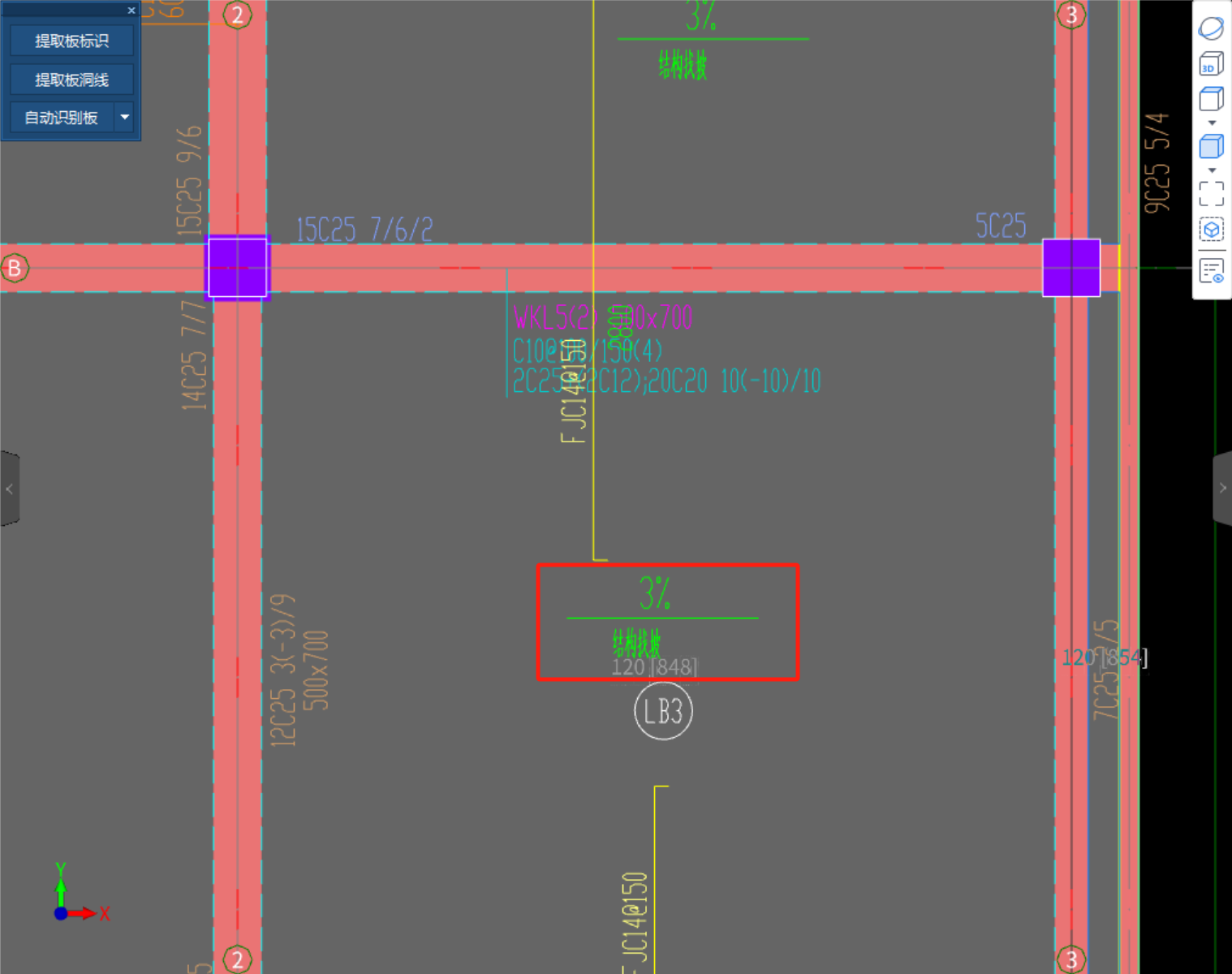

    坡屋面請問圖中找坡符號.度數如果出現在結構平面圖那是不是說明它是一個坡屋面板需要三點變斜,如果出在建筑平面圖是不是說明它是一個平屋面板不需要三點變斜,請問我這樣理解對嗎?(這個問題只針對板,)
  • 上圖注明是結構找坡了;查看另外說明看看,看梁是否按找坡高度,一頭高一頭低,還是梁按對應高度設置,只是找坡;板看是否板厚不變,只是找坡
